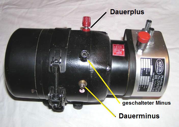

    Um es einfach zu erklären, an die rote Klemme kommt Dauerplus +,
    an die schwarze Klemme kommt ein geschalteter Minus ( Klemme 85 c vom Alarmschalter ) und an den Masseanschluss kommt ein Dauerminus. Dieser Dauerminus wird benötigt, wenn die Klangfolge einen kompletten Zyklus durchlaufen soll wenn sie nur kurz ein
    geschaltet wird.
    Auf dem Anschlußplan etwas schwer zu erkennen..aber da sieht man es auch
Hits:	193
Größe:	46,7 KB
