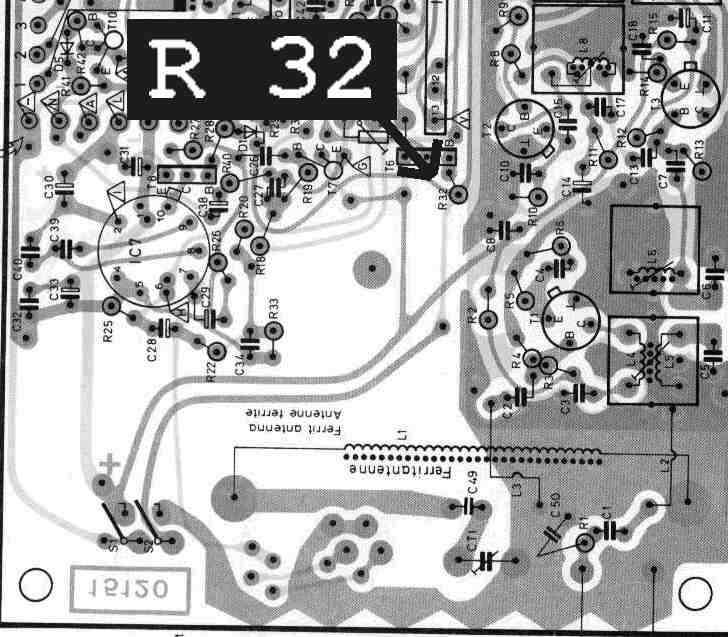

    Alex112 Gast
    Hallo Kollegen,
    ich würde gerne noch die Lage des R32 wissen.
    Martin, kannst Du evtl. noch den Schaltplan einstellen?
    Wär echt super!
    Vielen Dank, Alex
    543
    Der ganze Schaltplan ist leider zu groß, ich hoffe Ihr kommt damit klar:
Hits:	337
Größe:	50,0 KB
