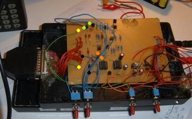

    Die Schalterstellung "Flashen" passt auch?
    Fürs Proggen verwendest Du ja die normale Stellung.
  2. #32
    M.Schultze Gast
    aw
    Zum Flashen sind die beiden Orangen und Grünen Punkte verbunden und die beiden Schwarzen sind nicht verbunden.
    Zum Programmieren ist es genau umgedreht.
    Die Schaltung habe ich schon mehrfach überprüft aber vielleicht habe ich das mit den Schaltern falsch interpretiert
