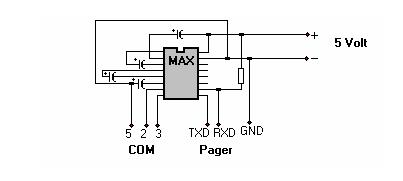

    Ich suche den schaltplan für das Programmiergerät mit RS232 schnittstellen.....
    gibt es die noch oder sollte man jetzt auf usb umsteigen????

    im Anhang ist eine Schaltung :) Die Elkos haben 10 µf
    und der Wiederstand hat 4,7 KOhm
Hits:	269
Größe:	8,1 KB

    War am com port nicht noch ne brücke??

    du brauchst die Brücke nur wenn du einen DV 300 Programmieren willst sonst ist sie nicht von nöten :)
