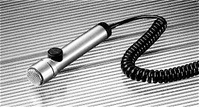

    Hallo, hab das im Bild angehängte Peiker Stabmikro, in schwarz...!
    Wie öffnet man das Teil unten ist klar Schraube auf und deckel ab aber wie komm ich an den rest der Elektronik (Schalter, mikro usw,,,)

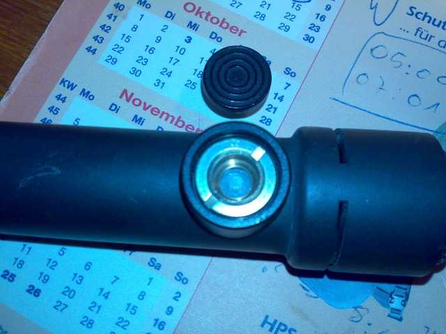

    Hallo, also beim Druckknopf kannst du die Kappe abnehmen und darunter findest du eine Mutter.

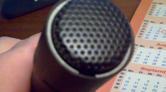

    Den Rest des Knopfes kannst du dann nach innen schieben. Für das Mikro musst du das Gitter abnehmen, das ist mit einer Art Federring befestigt, den du rausnehmen musst.
Hits:	305
Größe:	51,9 KB
ID:	8416   Klicken Sie auf die Grafik für eine größere Ansicht
Hits:	282
Größe:	16,6 KB
