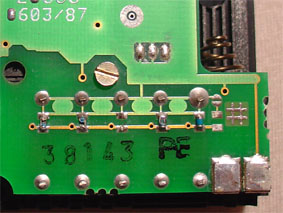

    ich habe hier ein kleines Problem mit einem Skyfire 4S. Wenn man auf die Rückseite der Ferritantenne schaut sollten da 5 SMD-Kondensatoren zu finden sein. Die sind (wie auch immer) zebröselt - und ausgerechnet die finde im Servicemanual nicht. Hat jemand evtl. die genaue Bezeichnung bzw. den Kapazitätswert zur Hand?

    Mhmmm - das ist seltsam... Ich meine schon den 4S. Werde mal ein Bild machen.

    Hast Recht. Hab gerade einen FME88S (der hat die nicht) und einen 4S verglichen. Das Manual vom 04.02.2000 schweigt sich drüber aus.
    Da die HF-Vorstufe von 4S und SF II identisch sind, wird wohl auch das Antennensystem vom SF II für den 4S adaptiert worden sein.
    Die Werte des SF II für C4 ... C7 sind je 47 pF. C8 hat 22pF. C9 (mit Brücke ist nicht bestückt). Von links nach rechts wie auf Deinem Bild.

    Vielen Dank erstmal für die Hilfe. Ich bin mir allerdings nicht ganz sicher, ob das mit den Kapazitätswerten so hinkommt - ich habe mal den einzigen noch funktionierenden (C6)abgelötet und einen Wert von 22pF gemessen. Jetzt bin ich ein wenig ratlos...

    Es sind spezielle Kondensatoren mit extrem hoher Güte. Wert für alle jeweils ist gleich.
    Bestellnummer bei OElmann: CSSUCN033SL270J.
    Die Versandkosten sind wahrschinlich höher als die Teilekosten.
