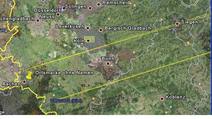

    So, ALLFMS bekommt auch werte und in google Earth habe ich die KML Datei geöffnet. Aber es werden keine Fahrzeuge angezeigt. Wie kann das sein? Hat jemand eine Idee????
    Was mir nochaufgefallen ist. Unter der KML datei in google earth stehen 3 Daten die aber irgendwo quer durch europa führen. Mit Ziel und so was gar nichts mit meinem kreis zutun hat. Beispiel unten Bild
    Kann mir da vielleicht einer helfen???

    Was steht in Deiner 'AllFMS.cfg' bei den Werten
    OffsetL1 2
    OffsetL2 1
    OffsetB1 24
    OffsetB2 23
    ?? (Im Beispiel hier: 2,1,24,23)
    Und: welche Positionen werden angezeigt? Welche sollten es ungefähr sein? (Bitte Werte in Dezimalgrad).
    Das Ziel sollte aber stimmen, das hat nichts mit dem Offset zu tun. Wenn nicht, wird das bei Euch in einem anderen Format übermittelt, dann kann AllFMS auch nichts machen.

    ...wie schaut das mit dem Offset denn so aus? "Meine" Fahrzeuge werden auch in Mitteldeutschland angezeigt, obwohl die nach Westdeutschland gehören (NRW, Kreis AC). Die Ziele jedoch sind korrekt, auf den Punkt genau.

    Klar, bei den Zielen gibt es auch keinen Offset, die werden immer komplett übermittelt.
    Wenn Deine Fahrzeuge alle zu weit östlich sind, dann ändere mal die OffsetL Werte:
    OffsetL1 1
    OffsetL2 0
    Arne
