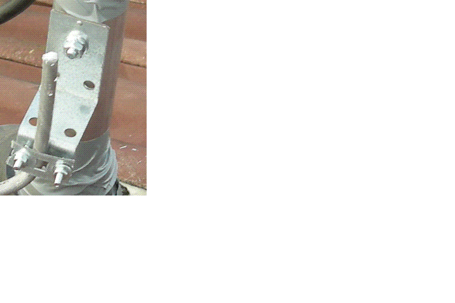

    und wie ist es mit der montage im dachboden am holzbalken,könnte da eventuell etwas schief gehn ( brand ),wenn der blitz am mast einfährt???
    und der blitzschutz is eigentlich schon angebracht,bin mir aber nicht sicher ob es so reicht???
    Hab hier ein mal ein bild....
    Gruss Chris

    Halb-Laien-Meinung:
    Als äußerer Blitzschutz ausreichend, ich würde dennoch eine 16mm² Erdverbindung vom Mastfuß zur Potentialausgleichschiene des Hauses führen.
    Bezüglich Brandschutz: Der Blitzableiter leitet die elektrische Energie des Blitzes ab. Das schützt Dich aber nicht vor thermischen Schäden des Antennenmastes. D.H.: wenn der Mast durch den Blitz heiss wird, sengt er ggf. vielleicht schon das Holz an...
    Alle Blitzableiter und Erdungsmaßnahmen schützen Dich aber nicht davor, das sämtliche Elektronikgeräte im Haus durch Spannungsspitzen hochgehen könnten, dazu ist seperat zu installierender Überspannungsschutz nötig.
    Bitte vergiss auch nicht, das Blitzschutzanlagen periodisch (m.E. alle zwei Jahre) auf Funktion gemessen werden müssen!
    Gruß PelBB

    also ich versteh das jetzt nicht ganz,wie muss die erdung am mast jetzt angeschlossen sein?
    so wie ich es gemacht habe ,stimmt es ja anscheinend nicht!der mast hat KEINE fixe anschlussmöglichkeit für eine erdung,dass muss man selbst basteln!!
    und die erdung führt eh DIREKT in die erde,zuerst über dachziegel, zur dachrinne und dann in die erde.......
