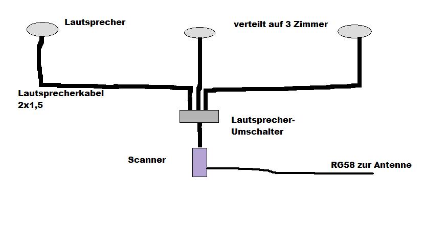

    sodala *g*
    hab mir jetz gedanken gemacht
    und bin zu folgendem entschluss gekommen
    was haltet ihr davon?
    lässt sich sowas überhaupt umsetzen?
    bin in elektronik echt nicht so der fachmann. sorry
    wollte halt wissen ob es so klappt, oder ob ich den scanner danach vergessen kann...
    rg58 und lautsprecherkabel werden selbstverständlich unterputz verlegt
    Im Prinzip ja, aber Du musst darauf achten, dass Du die angegebene Impedanz des Scannerausgangs ( meistens 8 oder 16 Ohm ) nicht unterschreitest.
    Wenn Du zum Beispiel drei mal 4Ohm- Lautsprecher parallel schaltest, liegst Du bei ca. 1,3 Ohm und das wäre für Deinen Scannerausgang wohl fatal.
