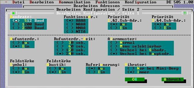

    ich habe hier einen DE 506 (graues Gehäuse, runde Ecken und Knöpfe), der bekanntlich nur mit dem DOS-Programm zu proggen ist. PG und SW sind vorhanden. Alle 4 RIC sind derzeit non-Prio.
    Problem: Ich möchte die ersten beiden der vier mögl. RICS auf Prio setzen. In der SW gibt es aber nur Prio-Möglichkeiten für die vier Subadressen A-D(1+2 oder 3+4). Dann kommen aber auch RIC 3-4 mit Prio, was unerwünscht ist.
    Wie muss ich proggen,um nur die RIC1+2 als Prio zu bekommen.
    Screenshot aus dem Prog-Programm wäre hilfreich. Anbei der Prog-Shot.
    Gruss, FDNY911

    Das was dui haben möchtest wird wohl nicht gehen. Du hast das Problem schon richtig erkannt.

    damals (vor den Plus und Pro und BOSS jetzt) als wir diese DME hatten, war es möglich, 4 RIC so zu belegen, dass die Führungskräfte eine Alarm-RIC (mit Prio) für den eigenen Einsatz und eine Info-RIC hatten, wo jeder Alarm aus ihrem Kreis angezeigt wurde. Der allerdings nur mit Mini-Piep. Wäre sonst auch nervig gewesen.
    Wieso geht dann jetzt RIC1+2 Prio und 3+4 still nicht? Wunder?
    Gruss, FDNY911
