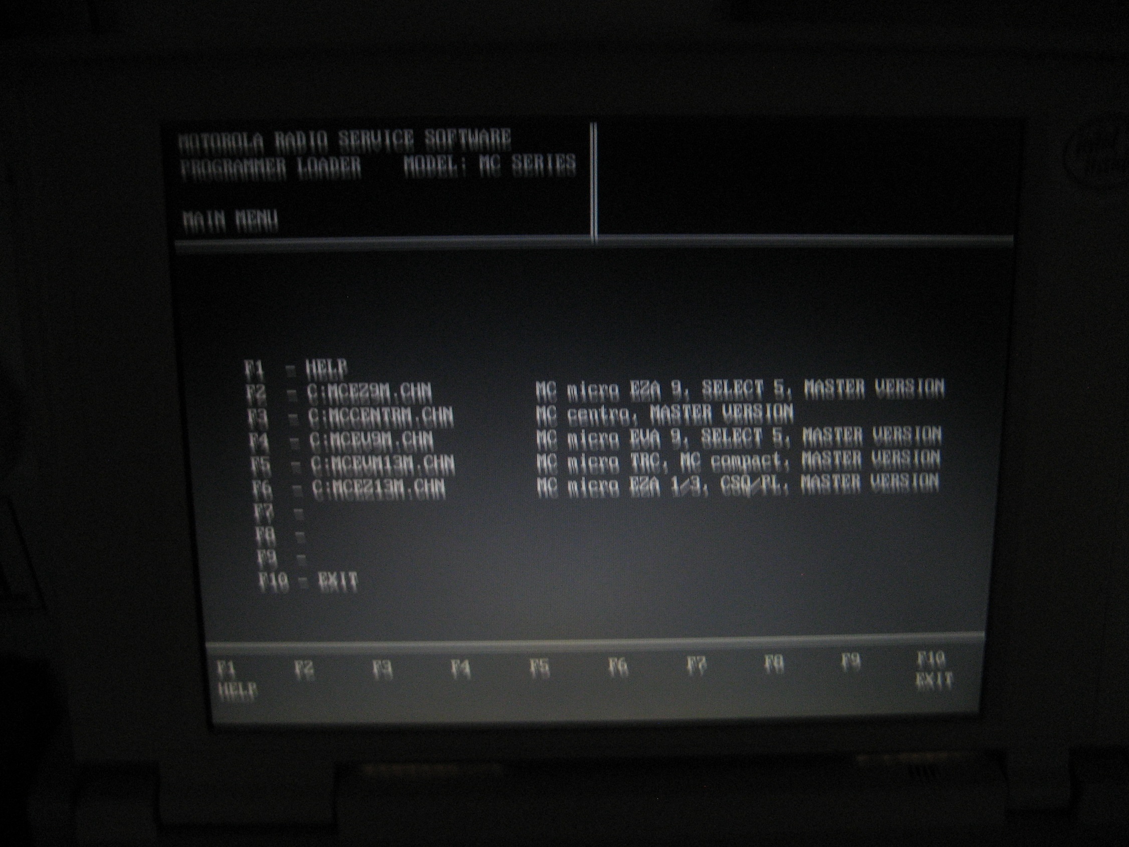

    Vielleicht kann mir hier jemand weiterhelfen.
    Ich habe ein MC Micro, mit defektem EEPROM.
    Habe das verbaute gegen ein Atmel 24c01 getauscht und wollte mit der RSS ein neues erstellen, aber mir fehlen dort die Einträge für die Repairversion.
    Also z.B. das Modul mcez13r.chn
    Meine Software bietet nur die Masterversion an.

    Hallo gemgem,
    eine Repairversion der Mastersoftware um die Gerätefamilie "MC Micro" und Anhang zu programmieren kenne ich nicht. Mit der Mastersoftware kannst Du einen neuen Datensatz für das MC Mikro erzeugen und dann entsprechend anpassen.
    Im Anhang siehst Du ein Bild, wie das Startmenü der Mastersoftware normal aussehen sollte.

    Hallo Klaus,
    vielen Dank für die Rückmeldung. Genau so sieht es bei mir auch aus. Habe hier noch Unterlagen, dort ist erwähnt, dass es einen Repair Mode gibt.
    Dann versuche ich das einfach mal mit der Master Version.
