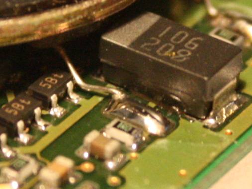

    So kurzes Update:
    Ich habe gerade wieder einen XL+ reinbekommen mit dem Problem. Der Melder hatte noch ein unverletztes Swissphone-Siegel. Auf dem Foto wird recht deutlich, dass die Lautsprecherbeinchen viel zu kurz abgeschnitten sind und kaum vom Lötzinn umschlossen sind...
    Ich habe jetzt einmal in meine Reparaturliste geschaut und dabei festegestellt, dass meistens XL+ das Problem haben.
    Edit: Beim Lösen des Lautsprechers aus seiner Halterung auf der Platine konnte man dann zu allem Unglück auch noch ohne Probleme das andere Anschlussbeinchen aus dem Lötzinn ziehen. Das würde ja dafür sprechen, dass die Beinchen beim Einbauen nicht genügend Hitze bekommen haben und kein Lötzinn angenommen haben.

    Jo hab auch genau das selbe Problem. Einer der Kontakte ist unten an der Platine lose (auch nicht fest genug im Lötzinn gewesen). Wie habt ihr das Problem gelöst ? (hab keine Garantie mehr). Kann ich das irgendwie selber reparieren ? Hab bis jetzt den Draht einfach mit einer Pinzette an den Zinn gebogen, aber bei Stößen lockert er sich wieder und der Lautsprecher fällt aus.
    Danke
    Bela Gast
    Hallo SwissphoneHurricaneV,
    einfach wieder anlöten.
    Habe das so bei unseren Meldern auch gemacht.
    Gruß Bela
    Christian Gast
    der Melder ist definitv gefallen und der Lautsprecher hat sich im Gehäuse bewegt !
    Sieht man an dem Knick im Draht ! Einfach neuen Drahht anlöten - fertig. Ich nehme den
    immer eine Nuance dicker, hält dann ewig.
