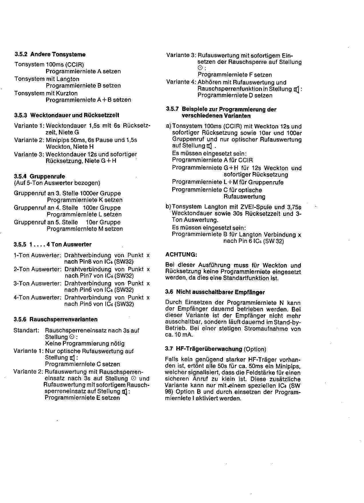

    Hallo Zusammen,
    da es leider nicht möglich ist, bei Fa. Swissphone Serviceunterlagen zum RE228 zu bekommen, würde ich gerne einige Informationen sammeln. Mir ist schon klar, dass die Unterlagen geschützt sind und daher nicht die Möglichkeit besteht, die Unterlagen über Dritte zu beziehen. Ich bin eigentlich auf der Suche nach den Funktionen der Lötbrücken auf der Platine. Die Suchfunktion hat mir da auch nicht so geholfen.
    Was die Brücke D macht ist mir schon klar, am was ist mit den anderen? Es gibt da ja noch ein paar mehr?!!?

    Sufu & Google sei Dank:
    Die Tabelle einfach als .jpg speichern und in der Ansicht mal vergrößern.... dann kann man das auch. lesen.
