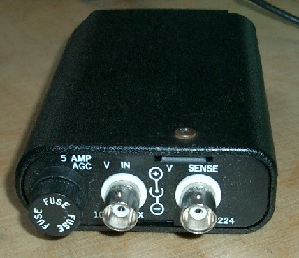

    Weiß jemand, was dies genau ist und wofür man es verwendet?
    Ist ein Teil aus der Saber / MX Serie.
    Es passt als Akku, ist dies ein Netzteil?

    DAs ist ein Prüfadapter...
    Um anstelle des original Akkus ein Netzteil zum Prüfen anschließen zu können!

    Wofür ist die "SENSE" Buchse da?

    Die Sense-Buchse könnte für ein Netzteil mit Sensanschluss sein.
    Damit regelt das Netzteil Leitungs- und Steckerübergangswiderstände raus.
    Das Netzteil misst am Verbraucher die Ausgangsspannung und erhöht diese so das am Verbraucher genau die eingestellte Spannung anliegt.

    Sehr unwahrscheinlich, diese Theorie.
    Allerdings ist es beim Service ab und an von Interesse die Stromaufnahme des Geräts oszillographieren zu können. Der Sense-Anschluß bietet ein Abbild der Stromaufnahme durch Abgreifen des Spannungsabfalls an einem Shunt.
