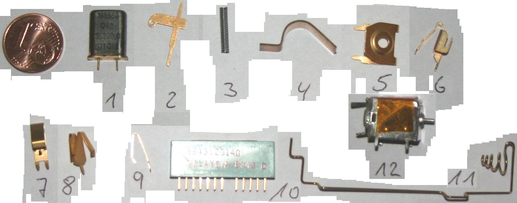

    Ich bin gerade dabei meine Ersatzteile-Sortimentskiste aufzuräumen. Dabei habe ich diverse alte, mir unbekannte Teile gefunden. Könnt ihr mir weiterhelfen, die Teile zumeist wohl Batteriekontakte, einzelnen Geräten zuzuordnen?
    Das Quarz hat weche Frequenz und ist wofür?

    01. Quarz
    02.
    03. Feder aus Kugelschreiber
    04.
    05. Haltebügel aus Batteriefach
    06. Haltebügel aus Batteriefach
    07. Haltebügel aus Batteriefach
    08. Haltebügel aus Batteriefach
    09.
    10. Kondensator
    11. Feder aus einem Batteriefach
    12
    so nun hab ich mein Glück versucht, hoffe ich liege richtig.

    Meinst du, dass weiß ich nicht selber??? Mir gehts darum aus welchem Gerät die Teile stammen.
    3: ist keine Kugelschreiberfeder, sondern viel kleiner...
    10: ist ein Prom, bloß woraus?

    Also der Quarz hat glaub die Frequenz 168,625 wenn ich mich nicht irre! Die 11 ist ein Batteriefachbügel ;-) kommt mir irgendwie bekannt vor! Kann das von nem Swissphone Hurricane sein?? Und die 12 sieht stark nach nem Vibrationsmotor ohne Uhnwucht aus...

    also, alle Teile müssen aus analogen 4m-Meldern stammen, soviel vorweg.

    11 müsste aus einem Quattro/Hurricane stammen, 10 könnte ein Codierstecker für den Pageboy sein

    10 Stimmt.
    Auch vom Rest ist viel vom PB...
    Ich habe gerade mal "meine" Ersatzteilkiste für PB fotografiert...
    Da erkennst du vieles wieder ;-)
    Alles in der Kiste hat irgendwie mit PB II zu tun!

    12 könnte der Vibra motor des Re229/FME86 sein. Bin mir aber nicht ganz sicher

    Teil (10) ist kein Kondensator sondern der Codierstecker für die 5-Ton-Folge vom Pageboy II
    (Die Rufcodierung steht normalerweise auf der Oberseite.)

    9 könnte der mittlere Batteriekontakt (GND) sein (auch PG II).

    Falsch!
    Dürfte aber einer der beiden Kontakte zwischen Gehäuse (Ladekontakte) und Leiterplatte sein.

    Nr. 7 Batteriekontakt von einem PG II, Pluspol.
    ??? Es steht doch aber 168560 drauf ;-)
    Q42 ist für das alte Bosch FuG10. 168,56 MHz ist Kanal 51 UB.
