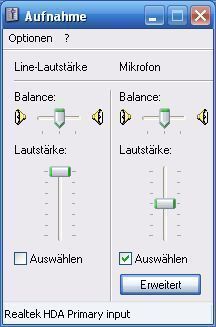

    Frequenz ist korrekt - es ist unsere Landesfrequenz!
    Antenne ist die normale, die beim Scanner dabei war (Uniden UBC69XLT-2).
    Mic-Einstellung anbei ...
Hits:	209
Größe:	15,6 KB

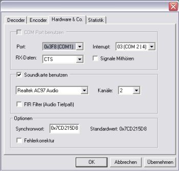

    die eisntellungen bei POC32
Hits:	221
Größe:	21,0 KB
