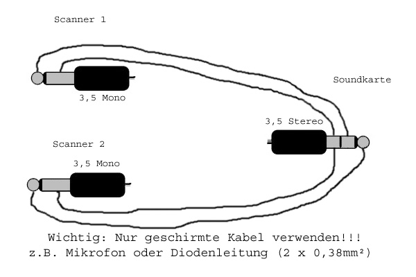

    wer kann einen Tip geben, wo es ein vorgefertigtes Kabel gibt, mit dem man 2 Empfänger an die Soundkarte anschliessen kann, um beim FMS32pro die kanalgetrennte Auswertung zu realisieren?
    Oder geht dies nur mit eigener Bastelei?

    Du bastelst dir ein Y Kabel und zwar 2x Mono 3,5 mm Klinke Stecker und ein Stereo 3,5mm Klincke Stecker das ist am einfachsten

    habe mal eine Zeichnung erstellt für die Verbindung von zwei Scannern auf eine Soundkarte. Kabel und Stecker gibt es bei www.reichelt.de
