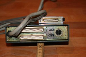

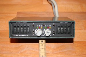

    Suche für Doppelbediengerät, sog. Hubschrauberbedienteil von Teletron eine Bedienungsanleitung bzw eine Anschlussbelegung.

    Hallo Wodoe,
    ganz so einfach ist das ja nicht.
    Kabel Bedienteil - SE-Blöcke ist Klar.
    Aber wozu ist die Diodenbuchse und wie ist die Belegung und was ist mit den beiden Kabeln aus den Doppelbedienteil - Wofür sind die und wie ist die Belegung?
    Das Teil hat nämlich keine Anschlußbuchse für einen normalen Handapparat.
    Beste Grüße
    Klaus

    Gibt es da noch eine Andere belegungsmöglichkeit vom Messen her liegt an der Diodenbuchse Tonruf I und II an. Mehr habe ich noch nicht rausbekommen.
    An der 25 pol D-Sub Buchse die zusätzlich rausgeführt wird können 2 Hörer angeschlossen werden das ergab das messen soweit. Nur wofür die restlichen pinne die belegt sind sind hab ich nicht rausgefunden deshalb war meine Hoffnung das sich hier Jemand mit dem Gerät auskennt oder noch eine Anleitung besitzt.
    Hörer anschluss rückseitig nicht möglich da der Eingang für einen Standardhörer nicht empfindlich genug ist.Rückseite braucht 0,5Veff.
    Dann wäre da noch die Sache mit dem Schalter in der Mitte des Bedienteils welche Funktion hat dieser ausser die Power LED einzuschalten.
    Hier mal meine ergebnisse.
    7 Pol Diodenbuchse
    1 NC ( Konnte nicht rausfinden was da drauf geht )
    2 RUF 2 9c
    3 RUF 1 9c
    4 RUF 2 8b
    5 RUF 1 8b
    6 Masse
    7 Masse
    25 pol D-SUB
    8b
    2 Sendertastung C
    4 Aussen LS
    7 Ein Wandler
    10 Hörer heiss E
    11 Masse J
    13 +12V B
    15 Ein Gerät
    17 Innen LS
    20 NF 0 D
    21 Mikrofon H
    22 Mikrofon F
    9c
    3 Aussen LS
    5 10V
    6 NF 0 D
    8 Mikrofon H
    9 Hörer Heiss E
    11 Masse J
    13 + 12 V B
    14 Sendertastung C
    16 Innen LS
    19 Ein Wandler
    22 Mikrofon F
    alle Angaben ohne Gewähr.
    wofür die restlichen 3 pins sind konnte ich nicht rausfinden.
    Deshalb hoffe ich noch auf Hilfe.

    30.11.2005
    690
    Zitat Zitat von paffenholz Beitrag anzeigen
    Hallo Wodoe,
    Klaus
    ein Grund dafür könnte meines Kenntnisstandes nach sein, dass dieses Doppelbediengerät hauptsächlich für den verdeckten Einbau (z.B. hinter Radioblende, Handschuhfach) bei Zivilfahrzeugen der Polizei vorgesehen war und an diesen Stellen eh kein Handmikro nutzbar war. Diese wurde dann regelmäßig an anderen Stellen verdeckt angebaut bzw. über Freisprechanlage besprochen.
    Knut
