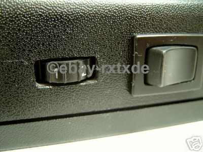

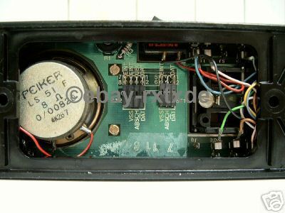

    ich habe einen Handapparat Funk 750 mit Auflage (inkl. Taster, Lautsprecher und Lautstärkeregler). Wer kann mir einen Anschlussplan an die S/E-Halterung eines Bosch / SEL FuG 8b zusenden oder es erläutern.
    Eigentlich habe ich alles gem. Symbolen und Bezeichnungen angeklemmt. Allerdings weiß ich nicht, wo die Masse von der S/E-Halterung an der Halterung des Funk 750 angelötet werden soll. Weiterhin bekomme ich keinen Ton aus dem Mikrofon (auf der Gegenseite nur Träger). Alles andere klappt, also Sendetaste, optische Anzeige (rot / grün) und auch die Hörerkapsel...Woran kann es liegen, das das Mikrofon nicht funktioniert ? (Die Kapsel ist in Ordnung !)
    Wie wird der eingebaute Lautsprecher in der Auflage verklemmt und wie wird er aktiviert ?
    Bilder der Auflage siehe Anlage !!!
    Danke....

    Ist in der Auflage ein Mikrofonverstärker drin?
    20.01.2002
    255
    Wie erkenne ich das am Besten ?
