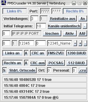

    Hallo Leute...
    Also ich bin jetzt auch unter die digital Auswerter gegangen...
    Jetzt habe ich nur ein Problem...
    Ich bekomme nichts ausgewertet...
    Kurz eben mal zum wesentlichen:
    Analog (Funk & 5 Toner) kommen Stereo aufm Micro Eingang rein.
    Pocsag kommt auf dem rechten Kanal auf Line In rein.
    Ich habe schon geschaut ob des Discriminator funktionert.
    Da bekomm ich das erwünschte Rauschen und alle paar Minuten die DAU Bestätigung.
    Jetzt hab ich allerdings das Problem,das ich keine Auswertung bekomme.
    Er zeigt mir zwar nachmal im Server was unten an,das was angekommen ist,
    aber wirklich auszuwerten ist das nicht.
    Ich bin ein wenig überfragt in der Einstellungssache...
    Hab Euch mal eben nen Sreen von der momentanen Einstellung gemacht.
    Vielleicht weiß Haehnle ja auch ein wenig mehr als ich...?
    Ich wäre Euch sehr dankbar,wenn mit jemand helfen könnte die richtigen Einstellungen zu finden.
    Ich bin nämlich persönlich ein wenig überfragt.
    Oder kann das damit zusammen liegen,das ich bei LINE IN auf "Ton aus" den haken habe?
    Aber das deaktivert doch eigentich nur die Tonausgabe über den Lautsprecher?
    Also hier erstmal die Einstellungen...

    Du kannst nur einen Eingang benutzen, also musst dich entweder für Line-In oder Mikrofon entscheiden. Der Mikrofoneingang ist in der Regel nur als Mono ausgeführt, daher empfehle ich den Line-In.
    Du musst daher deine beiden Empfänger auf die beiden Kanäle vom Line-In verteilen. z.B. links 4m und rechts 2m...

    Also auf gut deutsch gesagt,ich nem ne Stereoleitung,löte da nen Stereoklinke unten ran,
    dann am anderen Ende jeweils einmal ne Mono Klinke für Pocsag und einmal ne Stereoklinke gebrückt auf einen Kanal,damit ich den anderen Kanal nutze..?
    Also auf gut deutsch,links Pocsag,rechts Analog?
    Und dann in das ganze aufm Line In Eingang,dort dann mit dem "Links/Rechts" Regler,auf die Seite schieben,wo 4 Meter ist...?Oder hab ich das falsch verstanden?
    Jetzt ist nur die Frage,wertet er dann auch aus?Also ich meine,ist der Regler "links/rechts" für die Ausgabe?
    Naja,finde ich dann heraus.. ;)
    Jetzt ist nur noch interessant,wie das mit den Servereinstellungen ist...?
    Kann mir da jemand sagen,wie ich das ma am besten löse?
    Schonmal Danke :)
