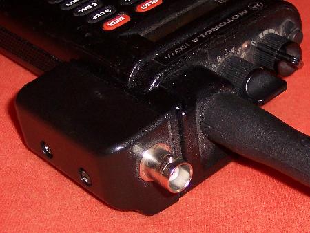

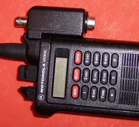

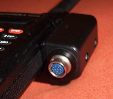

    von Ceotronics gibt es einen Adapter, der hat oben BNC- und unten 12-Pin-Zubehöranschluss. Daran kann dann z.B. ein Micro angeschlossen werden.
    Suche mal das Bild dazu.

    wurde leider erst jetzt was, aber hier die versprochenen Bilder!
    Knut
