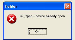

    habe Probleme mit meiner PSW, seit ich meinen Rechner formatiert habe will sie einfach nicht mehr, davor hat immer alle wunderbar geklappt. ( Es kommt immer die Fehlermeldung die im Anhang ist)
    Habe mich mit Swissphone in verbindung gesetzt und die meinen das muss ein Hardware Probleme vom PC her sein.
    Bitte um euere Meinung... Danke

    welche PSW? Ich schätze mal für den Patron...
    Aber das tut nicht soviel zur Sache. Der Fehler bedeutet das der Zugriff auf den Com-Port von einem anderen Programm bereits genutzt wird. Entweder du hast in der PSW den falschen Port eingestellt oder ein anderer Treiber versucht noch auf den Port zuzugreifen.

    ne ist ne xl software.
    Wie finde ich heraus was auf meinen COM1 zugreift ?

    Puh, dass ist nicht einfach...
    Eigentlich nur durch logisches Überlegen. Bei mir wird der Port z.B. durch den Treiber meines Chipkartenlesegerätes für Online-Banking geöffnet...
    Hast du eventuell noch einen zweiten Com-Port?
    Ansonsten könntest du mal versuchen die Porteinstellung zu ändern. Unter Windows XP:
    Gerätemanager
    Eigenschaften von Com-1 öffnen
    Anschlusseinstellungen
    Erweitert...
    Com-Anschlussnummer
    und versuche da mal einen anderen Port. Villeicht kann dann nach einen Neustart das Programm nicht mehr auf den Port zugreifen...

    ja erstmal danke.
    wo finde ich den Gerätemanager ?

    Unter Systemsteuerung, System,Hardware und tada da steht der Gerätemanager

    jawohl danke...
    alles funktioniert wieder...
    Es war Activ Sync das auf den Comport zugegriffen hat.
    Dankenochmal ....
