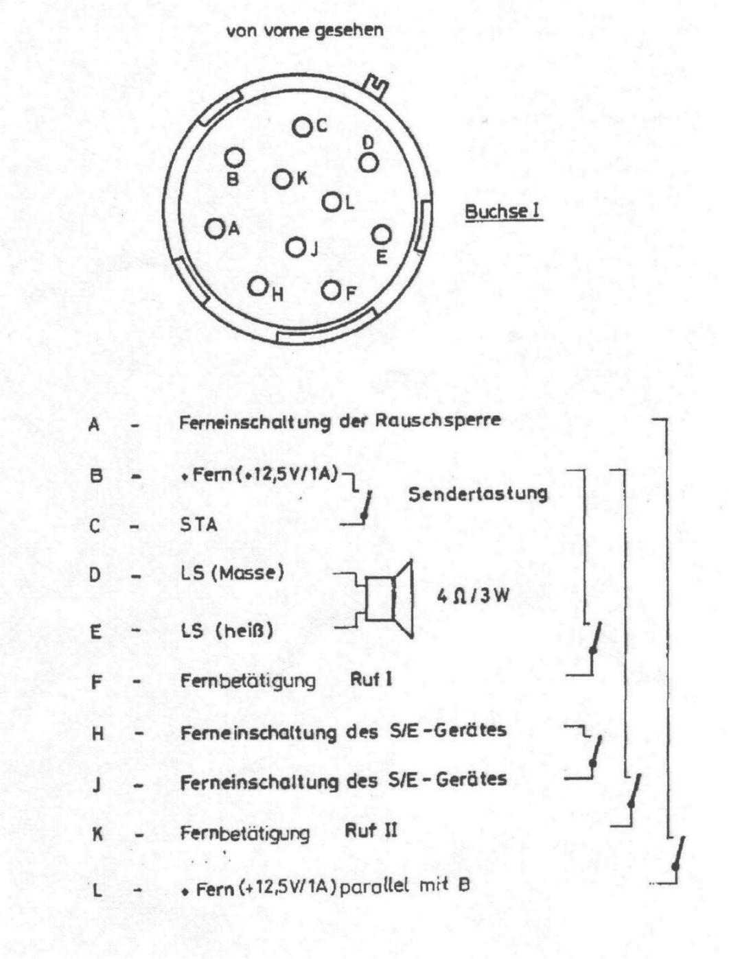

    Bitteschön.
    Gruß Peter
Hits:	176
Größe:	94,1 KB

    danke, geht so auch aber ich würde gerne das ganze an die Buchse vom Anschlußkasten anschließen. Da ist doch ein 10W NF Verstärker verbaut so viel ich weiss.

    Uuuuups,
    hatte nur 2te Anschussbuchse gelesen. Das mit dem Anschlusskasten ist mir irgendwie durchgegangen. Sorry.
