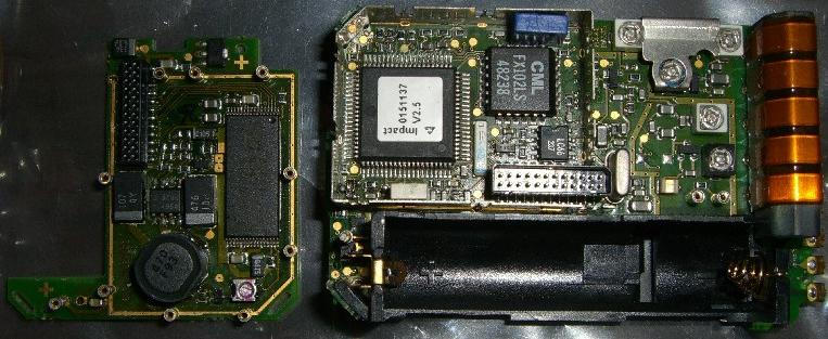

    hallo zusammen,
    kann mir jemand sagen was das für ein melder von sw ist?
    gruß carsten

    zeig doch mal
    die anderen seiten auch...

    gibt leider nur das bild
    Florian Pullenreuth Gast
    Es dürfte sich um einen Hurricane handeln...

    das denke ich mir auch. aber um was für einen??? gibt ja so spezis hier, die sowas auf den ersten blick erkennen können. wenn ich mir das so ansehe, würde ich sagen das ist ein dv300 oberteil und ein quattro re429x unterteil

    Der "Melder" wird so nicht funktionieren.
    Basisprint ist ein analoger RE429NT+.
    Subprint ist ein digitaler DV300.
    Hier werden sie repariert
    www.funk-werkstatt.de

    @TM112:
    Welches ist der Subprint und welches der Basisprint??
    Einfach nur so aus Interesse:
    Wenn ich ein Sub-/Basisprint von einem Quattro96 und einen Sub-/Basisprint von einem Quattro 98S habe - kann ich diese "zusammenstecken", bzw. funktioniert das Ganze danach auch noch?
    Das geht sicherlich nicht, es gibt sogar Unterschiede innerhalb einer Modellreihe...
    Felix
    @TM112:
    Subprint: Der auf dem das Display ist.
    Basisprint: ... ja, der andere halt ;-). Da ist u.a. die Stromversorgung mit der großen Spule drauf (die berühmte L181, die beim Sturz ab und zu mal gerne bricht).
    @TM112:
    Mechanisch geht das genau so wie einen digitalen und einen analogen Basis-/und Subprint zusammenzustecken. Es wird aber nicht funktionieren. Die Belegungen sind anders.
    @felix000: Wenn Du den Unterschied zwischen Subprint01 und Subprint 02 ab Quattro98 meinst: Gehen wird's - die Belegung ist identisch. Eine Softwareanpassung ist nicht zwingend nötig. Wenn Du die unterschiedlichen Stiftleisten beim Quattro M und ab XL meinst - das geht schon rein mechanisch nicht - selbst wenn die Belegung die gleiche ist.

    0204844e basis
    0204801d sub
    die beiden daten stehen drauf. was ist das nun?

    Siehe Posting vom 11.09.
