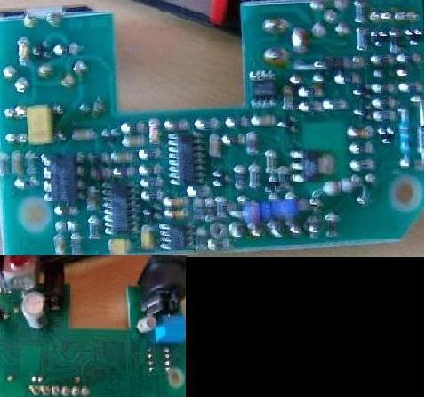

    23.03.2002
    682
    Öffne mal das LG. Dort findest Du 3 runde Punkte mit der Beschriftung A B und C. Das sind die berühmten Lötbrücken. Eine davon muss man schliessen. Hab ich bei mir auch so gemacht. Nun bleibt das Relais dauerhaft bis zur Quittierung geschlossen und steuert in meinem Fall eine LED-Warnleuchte an. Wenn noch Interesse besteht muss ich meins nochmal aufschrauben und nachgucken.

    24.06.2007
    477
    was wäre super, wenn Sie nachschauen könnten.
    Um zu wissen was:
    Lötbrücke A offen/geschlossen
    Lötbrücke B offen/geschlossen
    Lötbrücke C offen/geschlossen
    bedeutet
    23.03.2002
    682
    Du hast PN!

    24.06.2007
    477
    HILFE
    Kann die Lötbrücken nicht finden
Hits:	133
Größe:	99,2 KB
