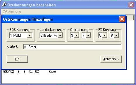

    Hallo Bremse
    die gewünchte Option findest du im Editor unter Verwaltung / Ortskennungen / Ortskennungen bearbeiten ( dort auf Ortskennung klicken, neu wählen ) und alles entsprechend eurer FZ - Kennung im Klartext den entsprechenden Ort eingeben.
    Hat ein Ort mehrere FZ - Kennungen mußt du diese Schritte wiederholen. Wenn du alle FZ - Kennungen angelegt hast erscheint in der Telegrammliste der dazugehörige Ort.
    Gruß Peter

    Das geht so aber erst ab der neusten Version, oder? Weil davor konnte man das glaub ich noch nicht so spezifisch auf die 5. und 6. Stelle einstellen?
    08.08.2002
    303
    Nee, ich will mich nicht def. festlegen, aber ich mache das schon seit 2 jahren ca....

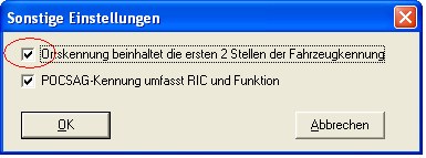

    28.11.2002
    1.295
    => Verwaltung => Einstellungen => Sonstiges

    THW-Tom Gast
    @ Fritz Graupe
    Sach ma. Welche Version hast du?? Bei der 3.2.2 is das Feld Fahrzeugkennung nicht mit dabei.
    Tom
    10.12.2003
    3.902
    Zitat Zitat von THW-Tom Beitrag anzeigen
    @ Fritz Graupe
    Tom
    Je nach Einstellung kannst du 4 oder 6 Stellen angeben....
    Felix
    THW-Tom Gast
    1000 Dank :-)
    Tom
