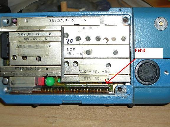

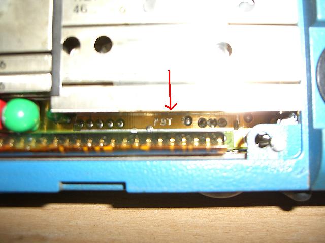

    Teleport 9-80 Baustein fehlt ???
    Hallo Leute
    Habe ein Teleport 9-80 4m Band. Jetzt hab ich eine Frage wenn ich dass Gerät aufschraube Fehlt eine Steckplatiene FST. Diese war von anfangan schon nicht drinnen. Für was wäre diese gedacht ? Bilder im Anhang Danke

    das Modul FST müsste, soweit ich das in Erinnerung habe, der Feldstärkeauswerter sein.
    Dieser ist bei meinem TP 9-80 jedoch ebenfalls nicht vorhanden.
    In welcher Variante des TP 9 dieser eingesetzt wird und welche erweiterten Funktionen
    dadurch möglich sind, kann ich leider nicht sagen.
    13.02.2005
    138
    re
    na ja danke der Feldstärkenmesser bringt uns ja eh nicht viel im normalen 4m band
