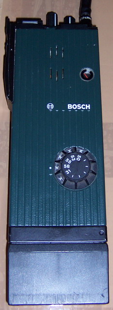

    wer kann mir helfen ich suche alle Unterlagen zum Bosch Fug 10. Besteht die Möglichkeit
    diese irgendwie zu bekommen ?
    Danke

    Das HFG168 hat mit dem FuG10 überhauptnichts zu tun.
    Gruss Flo

    Suche halt genau für das Gerät auf dem Foto die Unterlagen. Auf dem Gerät steht nur Fug10 drauf und ist von Bosch. Hat so ein Kanalwahlschalter mit 10 Kanälen. Weiß auch nicht ob das programmiert oder bequarzt wird. Ist ein BOS Gerät.
    18.11.2003
    2.186
    Es steht sicher etwas mehr als FuG10 auf dem Gerät...
    Zumindest ein R ist da sicher noch, denn das ist das FuG10-R.
    Das Gerät wird Programmiert. Mittels Bussi-Adapter (mit BOS Berechtigung!) und der Pro-FuG SW.
    Was brauchst du denn genau? Ich habe die Unterlagen für das FuG10-R zwar auch nicht, dafür aber für das FuG10a-R. Dieses Gerät ist zu 95% Identisch.Allerdings gibt es kleine Abweichungen , zb. im Bereich des Kanalschalters und des Anschlusses für die Mobilhalterung (Beim FuG10-R ja nicht vorhanden)

    Sorry aber es steht echt nur Fug10 drauf kein R dazu. Nur noch die Seriennummer und BZT kram.....
    Ich suche halt am besten alles von dem guten Stück.Mein Archiv mal voll machen.
    Aha der Bussi Adapter... der ist doch so richtig teuer oder ?

    Falls an dem Gerät eine Sprechgarnitur montiert ist/war, gibt es mindestens 3 Fehlerquellen.
    Das Wasser läuft leider seitlich über das Schraubenloch in den Stecker hinein und kann dort (im Stecker) zu Korrosion und Kurzschluß führen. Dann läuft das Wasser in die Buchse, durch die Buchse durch und kann dann, im Bereich der Lötstellen auf der Flex-Leiterbahn Korrosion und Kurzschluß verursachen. Ist genug Wasser da, läuft es, wie auf einer Rutschbahn, in die Tastenplatine an der Seite und kann dort usw....
    Nach der Reinigung/Instandsetzung empfiehlt sich die großzügige Anwendung von Vaseline aus der Sprühdose.
    13.12.2001
    374
    Vielen dank.
    Habe gefunden. War an dem Flexanschluss auf der Tastenplatine seitlich. Dort war es korridiert unter diesem Flexanschlussstück welches gelötet ist. Danke nochmal.
