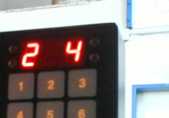

    mich würde mal interessieren, was die zweite rote Zahl am Display (in diesem Fall die 4) bedeutet. Keiner von unseren RD-Mitarbeitern wusste das. Klar ist nur, dass die linke Zahl der eigene Status ist.
    Weiß da jemand von euch was genaueres drüber?

    Normalerweise müsste das ein Taktisches Zeichen sein.
    Normalerweise sollte auf dem Hörer noch eine Taste (Z) sein und damit
    kann man diese Ziffer von 1 bis 4 durchschalten.
    Was es bringen soll, kann ich dir nicht sagen.

    erstmal danke für die Antwort. Die taste Z gibt es tatsächlich. Neulich stand da allerdings auch mal eine 7 (wenn ich mich richtig erinner...).
    Vielleicht hat jemand noch eine Info, um was für ein taktisches Zeichen es sich dabei handelt und welche Funktion es hat.

    Schau mal im Bereich "Bos-Funk" unter "FMS im DigitalFunk": http://funkmeldesystem.de/foren/showthread.php?t=33814
    Oder genauer Beitrag 8 im Treat: http://funkmeldesystem.de/foren/show...20&postcount=8
    dort stehen die gebräuchlichsten Status.
    Es gibt nur Unterstatus 1 bis 4, wobei mir so spontan kein Unterstatus 4 einfällt-ich schau mal in die Liste, wenn ich sie wieder in der Hand habe.

    Danke, jetzt weiß ich Bescheid.

    Also laut der Anleitung für dem HBG 830 steht das das die taktische Kurzinformation ist. Aus der Anleitung geht aber nicht hervor was das für ne Unterschied ist wenn da 1 oder 3 steht.
    EDIT:
    Bit 39-40: Taktische Kurzinformation (TKI)
    Bei der TKI handelt es sich um eine schaltbare Zusatzinformation, die die Werte 1, 2, 3 oder 4 haben kann.
    Die TKI ist nicht bundeseinheitlich festgelegt. In der Praxis hat die TKI unterschiedliche Bedeutungen, z. B. die Einsatzart, oder die Anzahl der Personen im Fahrzeug.
    TKI
    Bit 39
    Bit 40
    I 0 0
    II 1 0
    III 0 1
    IV 1 1
    Quelle: http://www.drk-durlach.de/Alarmierung/fms-system.html
    Bei Wikipedia findet man das hier:
    TKI Rettungsdienst
    I ohne Notarzt/ohne Sondersignal
    II ohne Notarzt/mit Sondersignal
    III mit Notarzt/ohne Sondersignal
    IV mit Notarzt/mit Sondersignal
    Und dann hier noch was:
    http://funkmeldesystem.de/foren/showthread.php?t=81
    Wäre nicht schlecht wenn mal andere User hier reinschreiben könnten wie die TKI's vergeben werden und ob sie überhaupt benutzt werde.

    hallo zusammen,
    unser RTD benutzt die TKI zur info an die LS an welchem Krankenhaus das Fahrzeug sich befindet. Wir haben zwei KH die sind mit 1 und 2 belegt, die Nummer 3 ist unsere Radiologische Praxis die es noch gibt und die 4 ist alles andere. Die FZ der Feuerwehr sind immer auf TKI 4
