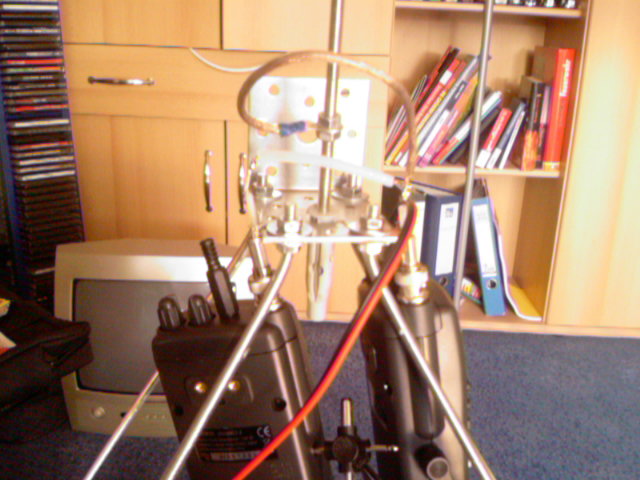

    ich will mit fms32pro pocsag auswerten. ich habe als antenne eine selbst gebaute groundplane, hier aus dem forum. angeschlossen sind 2x ein ubc60 xlt2. einer davon mit discriminator ausgang, selbst nach anleitung von discriminator.nl eingebaut.
    voher habe ich nur einen scanner angeschlossen und super klaren empfang. seid dem beide drann sind, habe ich im sprechfunk nen leichtes knacken/rauschen. auswertung läuft dennoch gut.

    so habe ich die scanner angeschlossen:

    Hängen die beiden Scanner an der gleichen Antenne?
    Felix
    21.12.2005
    129
    jupp, beide an der gleichen antenne.
    wurde mir aber gesagt das das geht...
    10.12.2003
    3.902
    Also ich hab das mal zum Test ausprobiert und es kam nix gscheids dabei raus...bau dir lieber noch eine 2.Antenne, die kannst dann auch auf das jeweilige Band anpassen...

    also das mit der 2. Antenne ist mit sicherheit die besste variante. Allerdings muss ich sagen das ich bei mir beide über eine Antenne laufen haben und das funktioniert!
    Der Wellenwiderstand von 50Ohm halbiert sich. Die beiden Scanner müssen sich das Eingangsignal teilen und deshalb rauscht es, weil logischerweise das Signal schwächer wird.
    Wie felix000 schon sagte, entweder zweite Antenne oder Antennensweiche.
