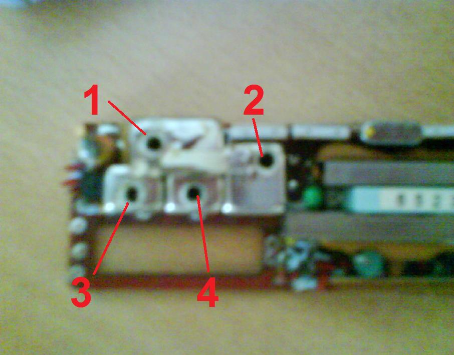

    kann mir jemand sagen, was ich bei den Einstellschrauben (Bild 1-4) einstellen kann?
    1=?
    2=?
    3=?
    4=?

    Moin moin.
    Eigentlich nicht viel..
    Man kann dem Fachhändler bei nem Abgleich schonmal ein wenig Freude machen,
    bzw. Arbeit abnehmen, indem man die alle nach links auf deren "Startposition" dreht.
    Gruss,
    Tim
    PS: Bitte nicht ernst nehmen oder gar durchführen!! Aber wenn du weisst, was
    (schmalbandige) Filter sind, wirst du wissen, was man dort einstellt.

    Also dienen alle 4 zum Abgleichen?
    Welcher für welchen Abgleich?

    Würde aber trotzdem gerne wissen, welche Stellschraube für welchen abgleich ist,...

    1 (L3) Filterabgleich
    2 (L5) Oszillatorfrequenzabgleich (Empfangsfrequenz)
    3 (L2) Abgleich selektiven Eingangsverstärker
    4 (L4) Abgleich selektiven Verstärker (Oszillatorschaltung)
    (L1) Leistungsanpassung (Impedanz) Antenne
    Weil so ein FME alle möglichen Frequenzen empfängt muss der arme Kerl die störenden Frequenzen vernichten.
    Dazu werden selektive Filter verwendet, welche nur die gewünschte Frequenz durchlässt.
    Weil Spulen und Kondensatoren eine relative hohe Fertigungstoleranz besitzen müssen die einzelnen Schaltungsteile eingestellt (abgeglichen) werden.
    So und jetzt seit ihr genauso Schlau wie vorher.:)
