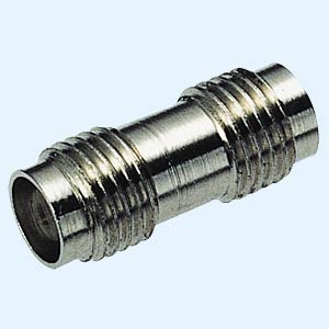

    Ich hab mir nochmal Gedanken gemacht. Es gibt ja viele Amateurgeräte mit SMA. Ich denke, die sind ähnlich wie bei den Motorolas verbaut. SMA Antennen sind ja schon aufgrund der Größe vom gewicht her geringer. Nun habe ich einen Adapter von SMA auf SMA gefunden. Wenn ich den reinschraube, dann sollte die Antenne mit dem Gerät bündig abschließen?!
    Würde diese Möglichkeit denn infrage kommen?
