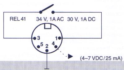

    Laut mehreren Forumbeiträgen sollte an der hinten befindlichen DIN-Buchse zwischen Pin 2 und 4 eine Gleichspannuung von 5 V anliegen.

    Im Auslieferungszustand nicht. Nur nach setzen folgender Brücken:
    BR4: 6V (AC) Ausgang Netzteilstecker
    BR2 oder 5: 6V (DC) - eigentlich 4 - 8 direkt nach dem Gleichrichter
    BR3: 3V DC stabilisiert am Spannungsregler-IC
    Natürlich darf immer nur eine Brücke gesetzt werden!

    Schaltplan LGRA als Anhang.
    Zur Lötbrücke im Gerät:
    Zu sehen sind neben dem Relais drei nebeneinanderliegende Brücken. Davon Müsste die Mittlere die richtige sein (korregiert mich falls ich falsch liege ;-)). Ist die Brücke geschlossen ist bei einem Alarm auf jeden Fall Spannung auf der Buchse.

    Habe es ausprobiert: Die Brücke in der Mitte liefert die Gleichspannung ca 8 V.
