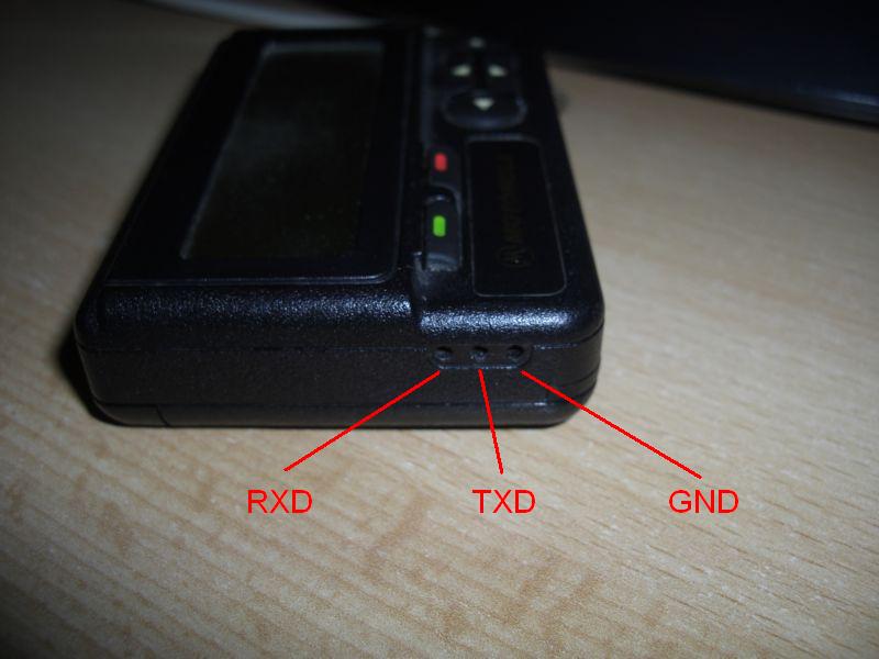

    Kann mir jemand die Pin Belegung für den MOTOROLA Advisor AAA (also 3 Pin´s) nennen?

    pin`s linke seite von oben nach unten.
    1. pin txd
    2. pin rxd
    3. pin gnd
    LAFD Gast
    Falsche Aussage
    Falsche Aussage !
    Der Beitrag hat uns ca. 3 Stunden Analysezeit gekostet. Wir haben die ganze Schaltung auseinander genommen....
    Richtig ist
    RXD
    TXD
    GND
    --> Siehe Bild
