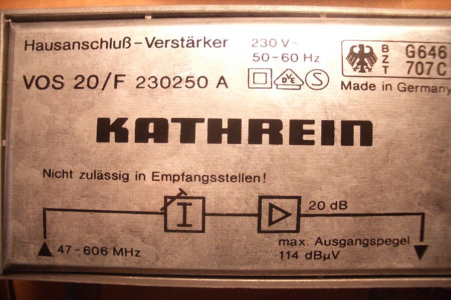

    Hab da was auf meinem Dachboden gefunden ( Bilder im Anhang )! Und nun kam mir der gedanke das Teil als Scanner Vorverstärker im Bereich von 2 und 4 m zu nutzen . ( Frequenz mäßig müsste es ja möglich sein.

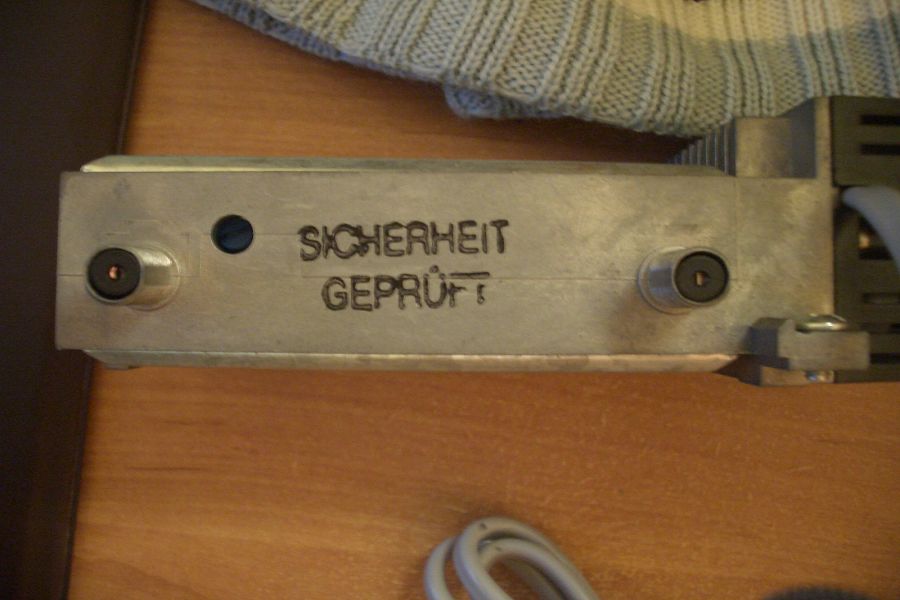

    Unten am Verstärker ist noch so ein blauer Potti, mit dem ich ned weiß was ich machen soll ???
    Bitte um schnelle und konkrete antworten. Danke.
    Mfg Rapper 112

    Da das Gerät aus dem SAT-Bereich stammt, arbeitet es mit 75Ohm...
    Ob dir also die +20dB etwas bringen, wenn das Gerät nochmal einiges verschluckt durch die nicht kompatiblität zu 50Ohm ist fraglich ^^

    Sat Bereich ??? 75 Ohm sind schon richtig, aber das hat nichts mit dem Frequenz-
    bereich zu tun. Schau Dir mal den Frequenzbereich an ! Der ist für den BK
    Bereich oder für terrestrisches Fernsehen.
    Gruss Flo

    also die Fehlanpassung halte ich in diesem Fall für vernachlässigbar!
    Grundsätzlich währe dein Vorhaben möglich!
    ABER: Ob ein VV wirklich eine Verbesserung ist, das ist immer die Frage.
    Oft Verschlechtert ein VV sogar den Empfang!
    Beim Empfang kommt es auf zwei Dinge an:
    Einmal muss ein gewisser Mindestpegel an Antenneneingang erreicht werden damit das Gerät überhaupt etwas empfangen kann.
    Zum anderen muss aber auch der Abstand Störpegel-Empfangssignal stimmen!
    Bei 2m und 4m Signalen ist es aber eher so, das dieser Abstand zu gering ist, als das das Signal generell zu schwach ist.
    Nun verstärkt ein solcher VV aber beisdes, also sowohl Nutzsiganl ALS AUCH das Störsignal, so das gerade dieses kritische Verhältnis nicht verbessert wird.
    Im Gegenteil manchmal kommt es zu übersteuerungen, was dieses Verhältnis drastisch verschlechtert!
    Aber dazu hat es bereits einige Threats gegeben. Ich meine Ebi hat auch schon mal ein paar Bilder dazu veröffentlicht.
    Der Eigendliche Zweck eines solchen VV ist eigendlich das er Verluste durch lange Kabelstrecken ausgleicht. Dazu wird er möglichst nah bei der ANTENNE angebracht und von der Verstärkung nur so hoch eingestellt, das er die Kabeldämpfung ausgleicht!
    Daher: Du kannst es ruhig ausprobieren, aber erwarte keine Wunder!
