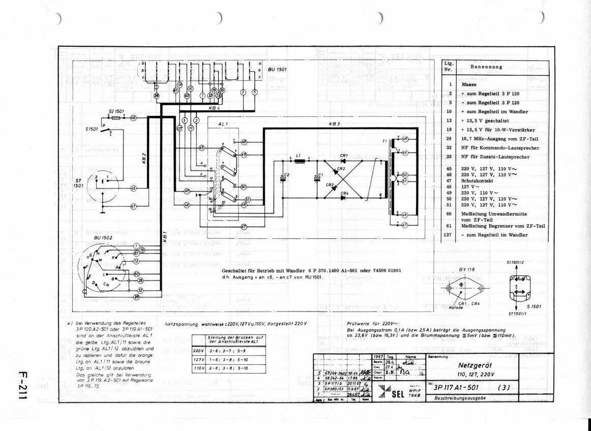

    Anbei mal das Schaltbild vom Netzteil.
    Kontrollire mal, ob bei Dir die Brücken für die Versorgungsspannung richtig sind !

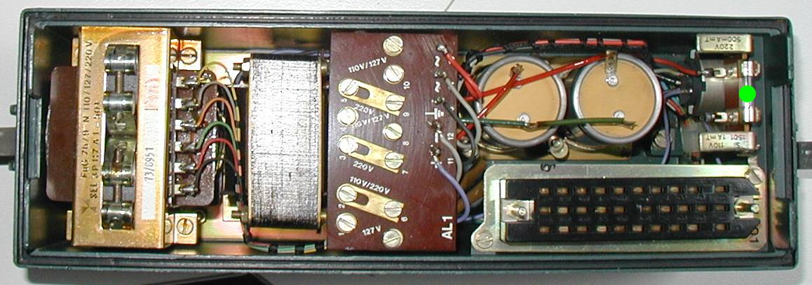

    Habe ein Bild des Netzteil angehängt. Die Sicherung ist grün markiert. Es fliegt wirklich der 16A Automat! Der FI-bleibt intakt. Naja und ein leichtes Räuchern im Netzteil war zu erkennen...
    Die Spannungsbelegung sollte so ja eigentlich auch stimmen.

    Nachdem ich im Schaltplan festgestellt habe, das der seitliche Schalter die Eingangsspannungs komplett unterbricht und totzdem die Sicherung fliegt, habe ich mir den Souriau-Stecker mal genauer angeguckt. Von innen ein wenig sehr schwarz und der Durchgangsprüfer gibt ein leichtes Piepen wieder wenn ich L1 und N messen. Scheint also ein Kurzer im Stecker zu sein. Werde gleich mal einen neuen Stecker holen und testen. Hoffe dann klappts..
