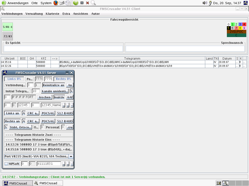

    Frage zum Crusader 4.51
    ich habe den Crusader 4.51 unter Linux 10.0 laufen. Hat alles tadellos geklappt, von der Installation bis zum Programmstart.
    Mit einer Ausnahme. Die Balken, die das eingehende Signal auf dem rechten und linken Kanal auf dem Server anzeigen sollen sind nicht zu sehen. Es wird ebenfalls 0% angezeigt.
    Die Auswertung funktioniert aber, und das Signal kommt auch an.
    Weiß jemand woran das liegen könnte? Mich stört es zwar nicht, aber als ich den Crusader unter Windows XP laufen hatte, waren die Balken da.
    Ich habe ein Bildschirmfoto angehängt.
    mfg.
    stoeberts

    stimmt, hatte den Crusader auch mal unter Suse Linux am laufen und da wars bei
    mir genauso (ist schon ewig her!)
    Kann dir aber auch nicht sagen, warum die Anzeige nicht geht... ist aber bekannt.

    dabei fiel mir später auch noch auf, das fms und Zvei nicht gewertet werden. Wie gesagt unter Linux. Pocsag wird gewertet, und das ohne Probleme. Das finde ich aber etwas komisch.
    Ich habe natürlich die Einstellungen geändert, und nicht so belassen, wie auf dem Bildschirmfoto oben, und sämtliche weiteren Einstellungen überprüft. Auch die Hardware. Was eigentlich unnötig ist, wenn Pocsag gewertet wird. Ich habe auch vorherige Versionen, und die Demoversion ausprobiert. Überall kam kein Auswertungsergebnis bei fms und Zvei.
    Nur um es noch zu erwähnen, der Empfang war gut, also am Scanner lags bestimmt nicht.
    Hat jemand vielleicht eine Idee was ich falsch gemacht haben könnte, oder funktioniert die die anologe Auswertung unter Linux einfach nicht. Das wäre dann aber schade. Dann gibts nur eins, zurück zu Windows, was ich eigentlich vermeiden möchte.
