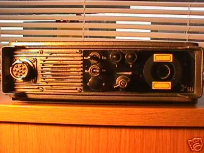

    habe ein SEF 47 820 G/1 - kann mir jemand Informationen dazu geben?
    Ich habe über die SUFU nichts gefunden. Das Gerät ähnelt Stark dem SEM 47 von SEL. Wo ich mir auch schon Informationen auf der
    www.moba-paffenholz.de geholt habe. Allerdings ist dies ja das SEM 47 und ich habe das SEF 47.
    Auf anhieb sind mir folgende Unterschiede aufgefallen:
    Kein Umschalten G/W
    Kein Umschalten 10 Kanäle - das SEF 47 ist auf nur ein kanal bequarzt im Moment auf 404
    Quarze:
    S 85,155 hat 3548,125 kHz
    E 75,355 hat 43,0275 MHz
    Das Bild habe ich aus einem eBay Artikel des Östereich Ebay. In dem Artikel stand leider nur SEF 47 Kellerfunk, mehr nicht.
    Wäre über jede Information Dankbar. Welche Quarze benötige ich für den Kanal 462. Eigentlich Sende ich doch im UB und Empfange ich im OB den Quarzen zufolge ist es hier aber umgekehrt oder sehe ich das Falsch?

    Hallo dominicla,
    Bei der SEM 47 handelt es sich um die Mobilstation Baureihe 47
    Bei dem SEF 47 handelt es sich um die Feststation,
    deshalb nur ein Quarz (Im Ofen).
    Version G = Gegensprechen, also mit Weiche = Vollduplex,
    d.h. Senden + Empfangen gleichzeitig.
    Version G/W = Ober + Unterband aber nur Wechselsprechen (Bedingtes Gegensprechen).
    Allerdings, da es ja die Feststation ist, sendet und empfängt die natürlich verkehrt rum.
    SEM sendet im Unterband, SEF empfängt im Unterband
    SEF sendet im Oberband, SEM empfängt im Oberband.
    Alle Klarheiten beseitigt ? ;-)
