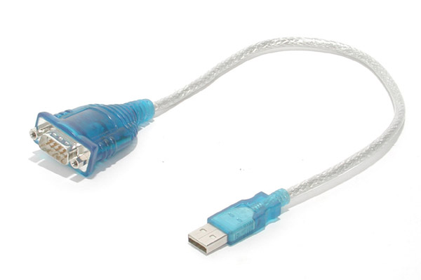

    da mein Notebook leider nicht über eine serielle Schnittstelle verfügt, folgende Frage: Funktioniert es, Melder (vor allem ab Quattro 98, also Melder die man nicht über DOS programmieren muss) mithilfe eines USB/Serial Port Adapters zu programmieren? Gemeint ist also, zwischen Programmierstation (serieller Anschluss) und PC (USB-Schnittstelle) einen Adapter zu schalten (siehe Anhang).

    Hab ich früher gemacht. Funktioniert. Allerdings glaube ich (Bin mir nciht mehr ganz sicher) bei den Meldern die man übers DOS progen muss wurde der USB nicht angesteuert. Da ist es also nicht gegangen.
    Bin mir aber nicht ganz sicher.
    Aber bei den Meldern die man unter Windows proggen kann hat es super funktioniert. So nen Adapter hab ich noch da wenn Du brauchst.
    Ich brauch ihn nämlich nicht mehr. Hab nix mehr zum Proggen.

    Nur, dass es unter DOS, also z.B. Quattro 96 nicht klappt, hab ich mir schon gedacht.
