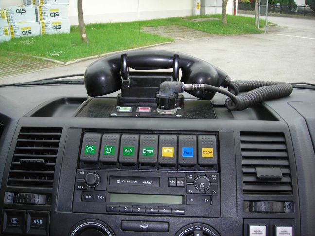

    Das sind die aktuellen Hella Schalter...
    Reichen die den optischen Ansprüchen??? ;-)

    der Hörer passt optisch nicht. Lass mich raten. Das Auto ist aus Bayern !!!!

    doch, des macht schon was her! Mit Ausnahme des Hörers...
    Mit wieviel € muss man ungefähr für einen Schalter im Schnitt rechnen?
    Was sind das für Taster links neben der Nato-Buchse?

    die beiden taster sind für die sog. Bayernschaltung. das ist ein extra Verstärker mit dem man Durchsagen machen kann oder den Funk nach draussen legen kann. Ich persönlich bin kein Freund von der Funk nach draussen Schalterei. Muss ja nicht jeder Schaulustige mitbekommen.

    Natürlich kommt das Auto aus Bayern...
    Vielleicht gibts nächstes Jahr nen FMS-Hörer.
    Der rote und grüne Schalter sind für die Fu/V-Schaltung (Funk außen / Verstärker für Durchsagen).
    Die Schalter/Taster kosten rund 15€...

    doch, optisch sehr schön. Und dann dieser nostalgische Hörer ;-)
    Ich würde den Hörer als historisch-antiquares Element auf jeden Fall drin lassen - als Verbindung von Vergangenheit und Zukunft ;-)
    Naja, aktuell ist relativ.
    Es ist einfach nur eine andere Serie.
    Es gibt bei Hella die 4000er Serie (die "alten") und die 7000er Serie (die "neuen"). Welche man nimmt, ist einfach nur Geschmackssache. Ich persönlich finde die 4000er Serie schöner.
    Bei beiden Serien kann man die gewünschten Symbolscheiben einsetzen.
    Hella bietet übrigens auch die eigentlich gesuchten Schalter an, diese werden aber leider nur an Fahrzeughersteller/- Aufbauer verkauft.
