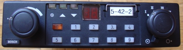

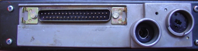

    ich bin verzweifelt auf der Suche nach der Anschlußbelegung eines alten Bosch FMS-Gebers (Baujahr vermutlich 1978). Das Gerät entspricht von den Abmessungen dem AEG X4, besitzt aber auf der Rückseite nicht diese Messerkontakte, sondern hat einen 37-poligen Substecker, einen Lautsprecheranschluß und eine mir nicht bekannte Buchse. Leider stimmt die Pinbelegung auch nicht mit den Geräten von Teletron überein. Falls jemand noch Unterlagen zu diesem Gerät besitzen sollte, bin ich über jegliche Hinweise dankbar...
    maze
Hits:	293
Größe:	47,6 KB
ID:	6366   Klicken Sie auf die Grafik für eine größere Ansicht
Hits:	266
Größe:	60,3 KB

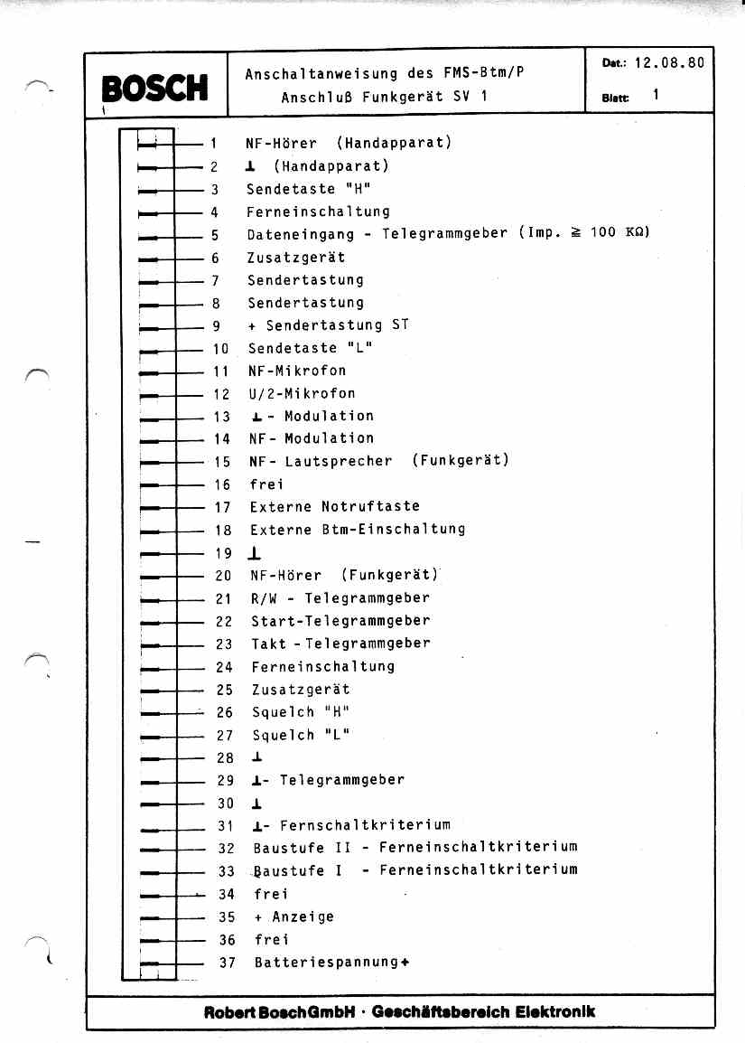

    Es müsste ein
    Bosch FMS-Btm/P sein.
    Anschlussbelegung der Leiste könnte ich haben - muss mal suchen gehen...
    Martin
    543
    ... hier die Belegung vom FMS-BTM/P
Hits:	252
Größe:	64,7 KB

    Danke!
    Super. Herzlichen Dank! Ich werde die Belegung direkt morgen ausprobieren...
