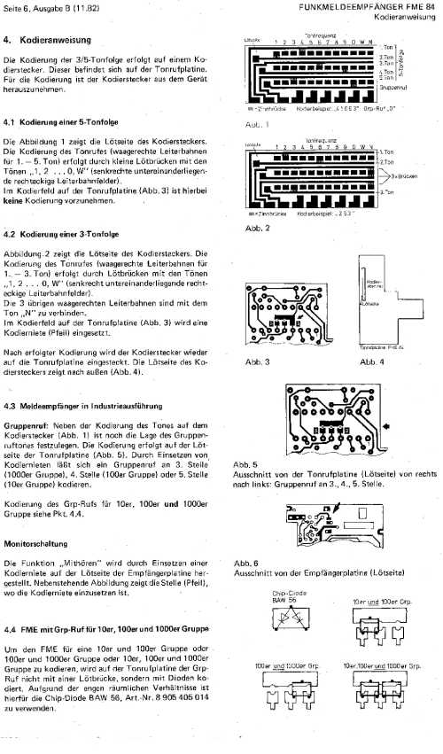

    Ich bin auf der Suche nach einem Schaltplan für den Bosch FME 84. Kann mir jemand von Euch einen Plan zuschicken? Hat vielleicht auch jemand von Euch ein Bild vom Platinenlayout oder könnte ein Foto von der Leiterplatte machen? Es eilt, da der FME neu bequarzt und codiert werden muß.

    Zur Programmierung wurde hier schonmal was gepostet (Suchfunktion! oder siehe Anhang).
    MkG
    Dominik
