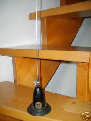

    Hallo Forum,
    hat jemand Infos (Datenblatt usw.) zu dieser Antenne? Auf der Kathrein HP konnte ich unter der Typennr. nichts finden. Es handelt sich um eine Magnethaftantenne!
    Gruß Florian

    Moin,
    die Antennen müßten aber baugleich sein.
    http://www.kathrein.de/de/car/montag...ad/936128a.pdf
    Meine ich!?

    Ja, das scheint die Antenne zu sein. Hat noch jemand einen passenden Strahler für das 4m Band? Kann man den evtl. direkt bei Kathrein bestellen?
    Gruß Florian.

    Hab da auch noch eine Frage zu den Kathrein Magnetfußantennen:
    Ist die Bandabstimmung nur von der Strahlerlänge abhängig, oder ist im Fuß noch eine Abstimmvorrichtung vorhanden?
    Thnx
    housemaista
    bei der K51164: Anpassung des Strahlers an die Frequenz erfolgt durch Kürzen des Strahlers. Die Antenne ist im Bereich 58 - 300 MHz einsetzbar.
    Gruß Florian.

    Ok, ich grad den Thread nochmal aus, weil meine letzte Frage noch etwas unbeantwortet blieb (hab mich wohl zu ungenau ausgedrückt):
    Ist im Antennenfuß der Kathrein Magnetantennen eine Abstimmvorrichtung verbaut??? Oder kann ich einen auf 2m-abgestimmten Strahler auch auf den Magnetfuß der K711721 Fuß setzen???

    Kannst Du meienr MEinung nach auch.
    Dem Fuß ist es egal auf was der Strahler darauf eingestellt ist.
