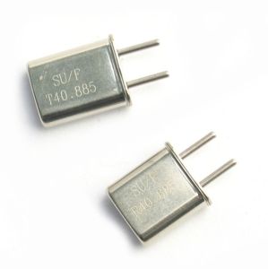

    ich habe eben bei ebay eine Auktion gesehen, in der zwei
    Quarze siehe Anhang ausgelaufen sind.
    Laut Artikelbeschreibung sollten diese K53 / 173.200 Mhz haben.
    Aber wie man auf dem Bild sehen kann steht dort.
    40.885 wenn mich nicht alles täuscht komm ich damit auf 163,540 Mhz
    Was kann man noch über die Beschriftungen von Quarzen sagen?
    Ist dieser Quarztyp überhaupt für DME
    der Serie LX2 bzw. LX2 plus zu gebrauchen?

    Die abgebildeten Quarze haben offensichtlich mit der Auktion nichts zu tun.
    IM RC-Bereich sind die besser aufgehoben (40,68er- Bereich). Dementsprechend ist das dann Kanal 86 (in D reserviert für den Betrieb von Autos und Schiffen).
    Die sind eine ganze Hausnummer größer, als dass sie in den DME hineinpassen könnten.
    Möglicherweise hatte der Anbieter einfach irgendein Foto verwendet, als seine Quarze zu fotografieren - wollen wir ihm das mal gutmütig unterstellen, wobei wir bereits hier voll im Bereich der Spekulation sind. Genaueres kann Dir wohl nur der Anbieter verraten.
    Antwort vom Anbieter:
    Die Quarze sind aus Meldern mit der Frequenz 173,200 MHz Kanal 53 OB die Quarze auf dem Bild waren aus dem Internet.
    Gibts das T vor der Frequenz die Bauform/Art an? Oder wie werden Quarze bezeichnet?

    Quarze werden durch ihre Frequenz und eine Codekombination beschrieben, die
    über Schliff, Material, Gehäuse usw in komprimierter Form Aussagen zulassen.
    Wichtig ist dann evtl. noch für unsere Funkmeldeempfänger, auf welcher ZF und
    mit welcher Vervielfachung der jeweilige Empfänger arbeitet, da dies natürlich dann
    die Quarzfrequenz bestimmt.
    Einfaches Beispiel für "Standard-Funktechnik" wäre f0 = (fQ*3) - 10,7 MHz ..
