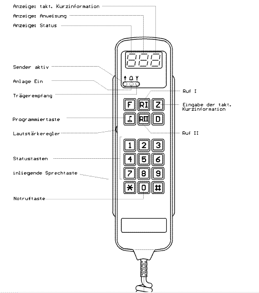

    man achte auf die Tasten. Der original HGB830 FMS sieht so aus (ANLAGE):
    Gruß Florian

    Hast Du jetzt die Anleitung??
    Geht von den weiteren Treats nich hervor.
    Hab Dir die Prog Anleitung eingestellt.
    VORSICHT: Nicht aus versehen den Code für die Progebene ändern!
    Mir schon passiert dann kommst Du nicht mehr rein.
    Es gibt zwar dann doch noch ne möglichkeit den Hörer zurück zu stellen, ist aber aufwendig.
