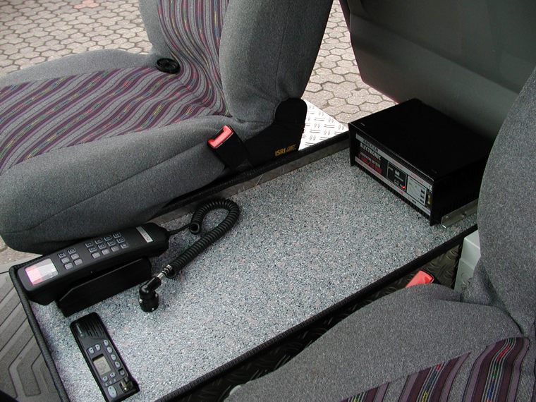

    FMS an Motorola GM950
    Hallo Forum,
    aus reiner Neugierde die Frage: Ist das ohne Weiteres möglich?
    Gruß Florian

    Das würde mich auch mal interessieren wie das gelöst worden ist. Ich hab zwar nen verdacht... aber naja.
