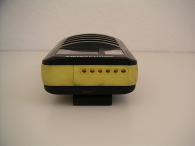

    Hallo an Alle,
    ich habe eine Frage und zwar: Mit welchen Pin`s muss ich beim Quattro XLS den Programmieradapter verbinden zum programmieren.
    Habe ein Bild angehangen
    Danke für alle Antworten.
    Gruß Gurke112

    Funker500 Gast
    Pin 2,4, und 5
    20.04.2006
    42
    Von recht oder links gesehen und welche Bedeutung haben die Pins dann (Masse,Programmierung)
    Funker500 Gast
    VON links nach rechts
    Hast du das Programmiergerät vom Internet gekauft?
    Welche Farben der Kabel hast du?
    rot gelb und schwarz???
    Funker500 Gast
    PINS von links nach rechts ( laut deinem Bild)
    PIN 2 GND ROT
    PIN 4 TXD Gelb
    PIN 5 RXD Braun
    20.04.2006
    42
    Prorammieradapter habe ich noch nicht werde mir diesen jedoch wie du vermutest aus dem Internet bestellen.
    Aber deine Tipps sind schon super danke vielmals.
