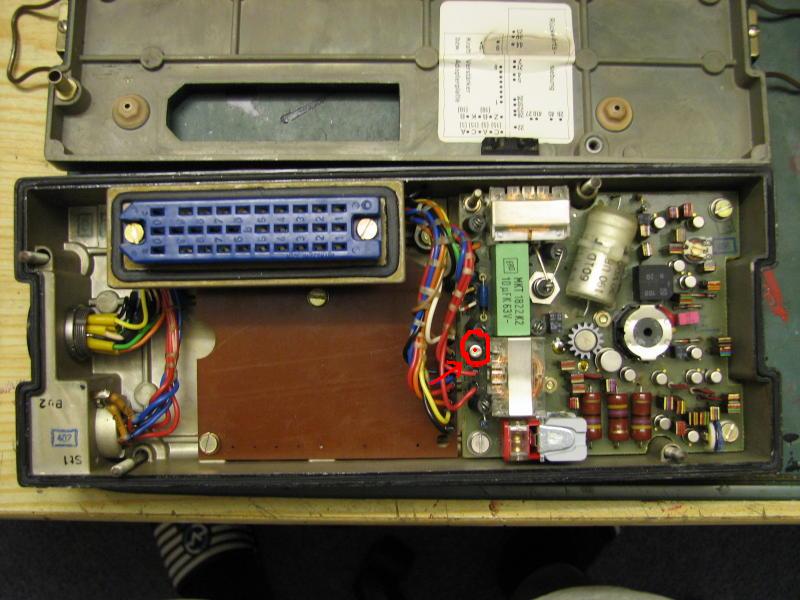

    habe ein FuG 7b Telefunken, welches an einem Kfz 12V m. einem als AT III (seitlich) und FBat/AT III-Deckel (sieht eher aus wie V) beschriebenen AT betrieben wurde.
    Jetzt geht das FuG nicht mehr. 12V-Kabel bis zum Souriau-Stecker durchgemessen. Im AT kommen 12V an - wo kann der Fehler sein.
    FuG funzt mit Wandler 6-32V und anderem AT. Liegt also nicht am S/E-Teil.
    Hat das AT III eine Sicherung - sehe keine. Wo kann der Fehler im AT sein??
    Danke für Eure Hilfe, anbei Bilder vom AT.
    Gruss, FDNY-911

    Diese Geräte haben eine Stecksicherung.
    Siehe Markierung!

    Sicherung AT III
    danke für die schnelle Info. Super !!!
    Welche Type ist die Sicherung , Voltzahl/Amperezahl/flink oder träge?
    Wo kann man so ein Teil bekommen oder was kann man als Ersatz nehmen ?
    Gruss, FDNY-911
    18.11.2003
    2.186
    Also die Sicherung hat 4A.
    Ich würde mal vermuten die ist Träge...
    Flink ist die sicherlich nicht, aber genau weiß ich es gerade nicht,müsste mal in die Unterlagen schauen!
    Bezugsquelle???
    Meine Bezugsquelle gibt es leider nicht mehr. Ich habe zum Glück noch für unseren Bereich ein paar in Reserve.

    FuG 7b AT III Sicherung
    Hallo DG3YCS,
    es ist tatsächlich eine 125V/6A/Flink. Habe sie ersetzt (im FuG 8a/b sind auch solche) und es passiert trotzdem nichts am S/E-Gerät.
    Gem. Messung kommt am Messerstecker gar kein Saft an; die Sicherung ist aber heil.
    Woran kann es denn jetzt leigen ?
    Gruss, FDNY-911
