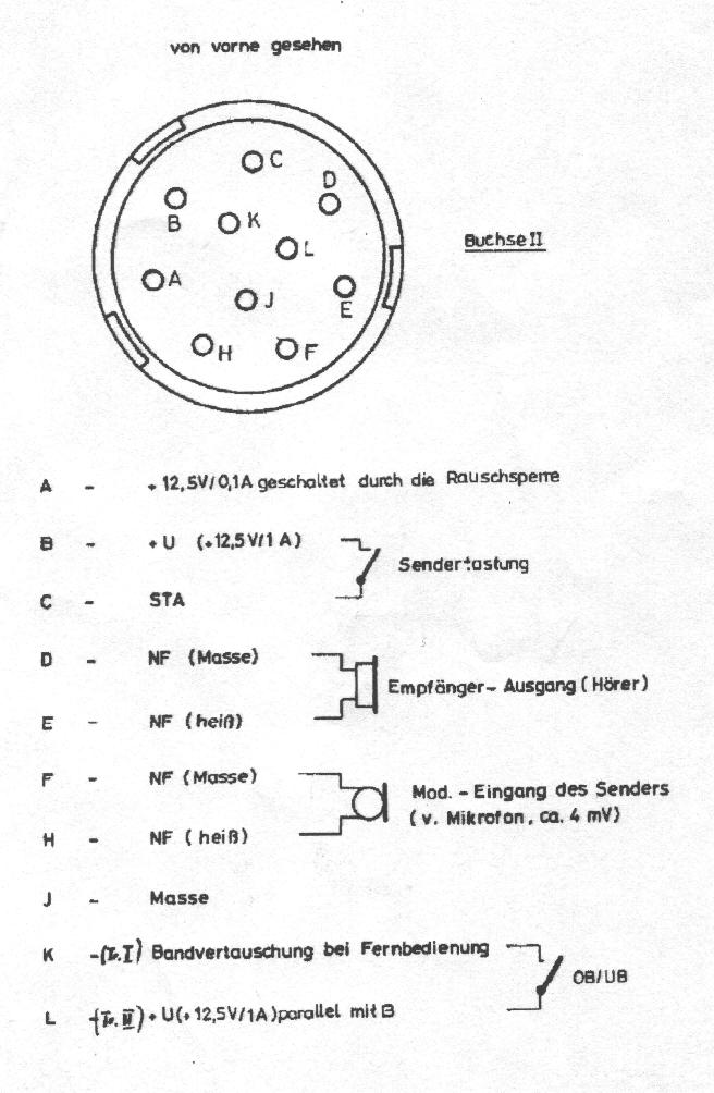

    Wie genau greife ich das NF-Signal eines FuG 8 für den Einsatz von FMS32 ab? Welche Kontakte wohin? Ist auch was mit einem Alarmgeber Sonnenburg 2000/200 machbar?

    Kontakt D + E für den Hörerlautsprecher.

    hm, damit kam ich nicht weiter, das ganze sieht so aus:
    Bediendteil Natostecker-Natostecker / Sonnenburg-Alarmgeber / Natostecker-Einzeldraht zum Funktisch-Höhrer. Dort grün und gelb zur Hörmuschel, 2 weitere zum Micro und 2 weitere zum Sprechtaster.
    Ichhabe nun an den beiden drähten der Höhrermuschel amgegriffen (das sollte doch dann D+E gewesen sein). Ein abgeschirmtes Microkabel Masse an einen draht, rechter und linker zusammen an den anderen und mit Klinkenstecker in den Line-In der Soundkarte. Leider kam jedoch kein Signal?
    Ne Idee?
