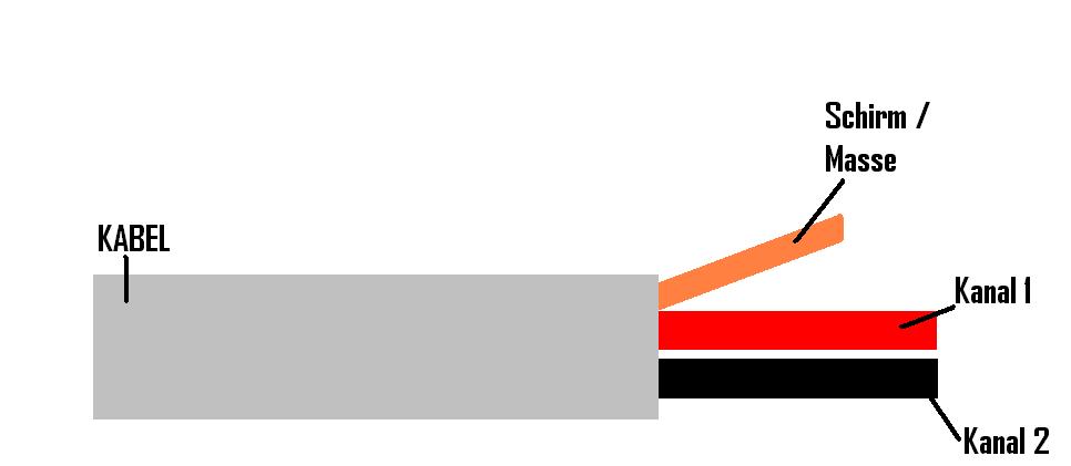

    Ein Klinkerkabel zu erbauen, welches auf einer Seite Stereo und auf der anderen Mono ist.
    Habe dafür extra bei einem Elektronikfachhandel einen Mono-Stecker gekauft und ein Kabel, bei dem auf einer Seite Stereo ist und auf der anderen Seite offen.
    Wollte das zusammen bauen,ich hatte 3 Drähte und beim Monostecker nur 2 Anschlüsse...Glaube einen Roten einen schwarzen und einen der nicht isoliert war und aus beiden kabeln raus kam.
    Nun habe ich also diesen gemischten oben an den stecker gemacht und die beiden andere zusammen an die lange seite...

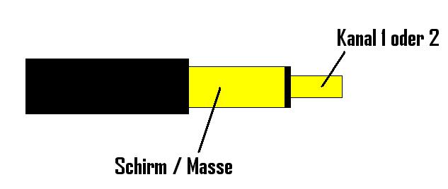

    also du darfst nicht beide Adern (Rot und Schwarz) miteinander Verbinden, das ist quasi ein Kurzschluss.
    Den Schirm des Kabels mit dem Schirm des Steckers verbinden, und einen der Innenleister mit der Spitze des Steckers. Siehe hierzu die angehängten Bilder.
